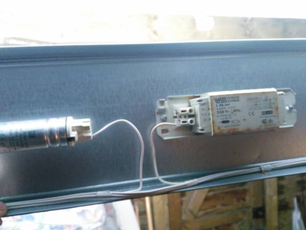

Gisteren 2 tl bakken gekocht op marktplaats. Vandaag geïnstalleerd maar ik krijg maar 1 van de twee buizen aan.
Wat kan dit zijn? Starters en buizen al uitgewisseld die zijn het niet. Voorin werken ze nl prima, achterin niet.
Traditioneel spul allemaal 36watt buizen s10 starters. Twee vsa een condensator (die maar een draadje heeft??)

Een condensator met 1 draad klopt al niet, dat zou dan wel eens de oorzaak kunnen zijn van het niet willen branden van 1 buis, die staat nl normaal in serie met de condensator.
Kan je led en buis combineren, soms wel soms niet maar het is niet verstandig.
Bij een aantal typen worden op de lampvoeten 230v gezet en de vsa ertussen uit gehaald. 2 combineren in 1 armatuur kan dan tot kortsluiting leiden door vergissing.
Nooit doen dus.
Dit kan dus niet werken? Wel toevallig dat bij beide bakken dan een draad uit de condensator ontbreekt..
