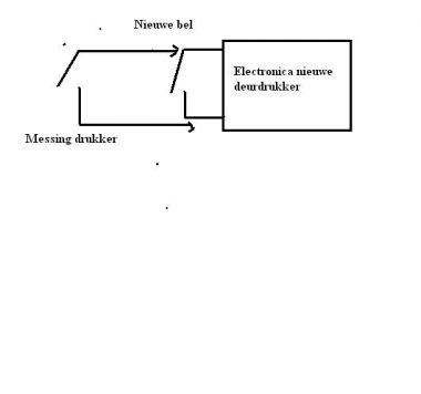

De witte plastic drukknop open maken, 2 draadjes parallel aan de drukknop solderen en de drukknop bijv. in de meterkast (waar zit de trafo van je huidige bel?) neerleggen. De 2 draadjes op de draden van de messing deurbel aansluiten, net waar je ze tegenkomt.
Nu ben ik zelf niet zo kundig op dit gebied maar ik begrijp uit jou antwoord dat ik de draadjes van de nieuwe drukknop vast soldeer aan de draadjes van mijn huidige drukknop?
Er loopt dus in de gang bij de voordeur een draad van de drukknop naar mijn huidige bel, die draadjes soldeer ik dus aan de nieuwe drukknop?
Nu zag ik in de winkel dat er in de bel en in de drukknop batterijen geplaatst moeten worden (bel werkt dus niet op stroom), dan heb ik toch geen trafo meer nodig?
Wat bedoel je precies met parallel solderen?
Je oude trafo heb je niet meer nodig; nieuwe drukker en bel werken op batterijen. Ik bedoel eigenlijk dat je de 2 schakelaars parallel aan elkaar zet, d.w.z. de draadjes aftapt (soldeert) aan de nieuw drukker. Schematisch:

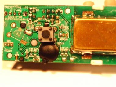

Gisteren die bel gekocht, heb gelijk even de drukknop open gemaakt maar zie dan alleen een printplaatje en vakje voor de batterij zitten.
Dit printplaatje kan ik er wel uitschroeven zag ik, ik moet dan waarschijnlijk aan de achterkant hier van de draadjes van mijn huidige beldrukknop solderen?
Dat zwarte dopje in het midden.
Dat is een SMD drukschakelaar.
op elke hoek zit een soldeerlipje waarvan er 2 met elkaar verbonden zijn.
Probleem is dat het 99% zeker een RoHS soldering is en je dus met een zilversoldeer aan de gang moet om daar draden aan te krijgen.
Het is niet van dat bekende merk maar gewoon een modelletje praxis en daar hebben ze dit niet denk ik.
In de drukknop zit ook een schuifknopje om de beltoon te veranderen en een knop om de frequentie te wijzigen dus kan ik helaas zo'n zendertje niet gebruiken.
Maar ik ben er al uit, ik moet gewoon de beldraad vast solderen op het printplaatje van de belknop.
