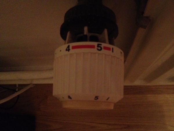

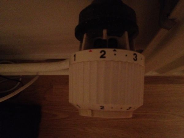

Enig idee wat de symbolen op de thermostaatknop op de verwarming betekenen? Een klein rood pijltje voor de 2 en een zwart pijltje vlak na de 2. En dan ook het hele rode vlak vanaf 4. Kon dit helaas niet zo snel vinden via google. Het hele rode vlak kan ik nog wel gokken, maar de pijltjes rond de 2? :)
Geen idee, maar het zouden comfortpunten kunnen zijn.
1 op 18 graden en 1 op 22 graden.
