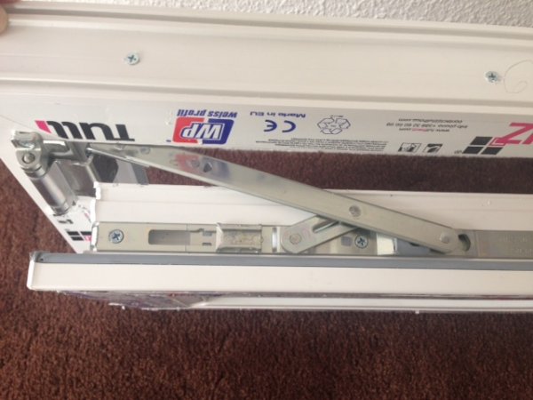

Ik heb vandaag een draai kiepraam binnen gekregen. Natuurlijk gelijk even proberen. Gewoon naar links openen wil prima alleen in de kiepstand wil die niet ver genoeg open. Hij gaat maar klein beetje open staan en heeft de neiging om weer dicht te vallen. naar mijn inziens hoort de metalen beugel achter (in) het plastic oogje te schuiven net als bij m'n andere ramen. Ik heb foto's erbij gezet hoe ver de beugel nu maar komt. Iemand een idee hoe ik dit kan veranderen? Instellen? :oops:
Dat is een begrenzer. Deze is geplaatst omdat je raampje erg laag is. Hierdoor zou hij in de kiepstand voorbij zijn maximale hoek komen en de nokken beschadigen.
Hallo Walker,
Je bedoeld dat het kiepgedeelte tegen de onderkant van het kozijn aan komt? Dat heb ik idd geconstateerd net. Dus er is verder niks aan te doen?
