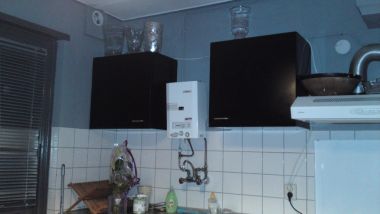

De melder hangt ongeveer 1.20 van de vloer af op de muur.. naast de lichtschakelaar..
er zit opzich wel een doorgang voor de afvoer van de rookgassen, daar zit alleen nu een rooster voor..
ik zit in een maisonette.. dus onder mij woont nog iemand en ik heb de bovenste 2 verdiepingen.. de geiser staat op de 1e verdieping (mijn begane grond)

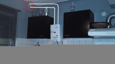

ik heb even een foto gemaakt van de situatie, kunnen jullie allemaal zien hoe of wat.
maar dit zou dus ook een optie zijn?
de ruimte is ruim 26 m3 (L 3,80x B 2,80x H 2,50)
maar als volgens zeggen die douchegeiser gewoon in de keuken kan hangen dan probeer ik eerst wel gewoon of dat die het binnen gaat doen..
daarna kan ik altijd iets anders proberen.
Let wel die MAG 11 die je op het oog hebt is een gesloten systeem.
Daar zul je dus lucht toevoer en rookgas afvoer buis voor nodig hebben.
