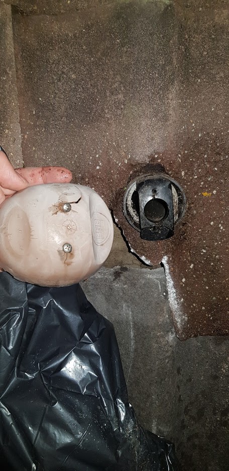

Na hard gepiep van de hond vannacht bleek dat zijn bench precies onder een stroompje water dat uit het plafond kwam lag. Ik ben meteen het dak opgeklommen, waar ik zag dat één van de dakpannen (die ik al eens eerder "verlijmd" had) was doorgescheurd. Gat is nu provisorisch met een vuilniszak dichtgezet en het water loopt nu gelukkig even niet meer naar binnen.
Ik ben benieuwd hoe ik dit het beste kan herstellen. Het lastige is dat het om een dakpan (RBB sneldek) gaat met een gat (~4cm) in het midden waar een pijp doorheen loopt, waar een rood kapje op zit. Het tweede, losse deel van de dakpan heb ik nog. Kan ik die vastlijmen of zijn er doorvoerpannen op de markt die eenvoudig te plaatsen zijn?

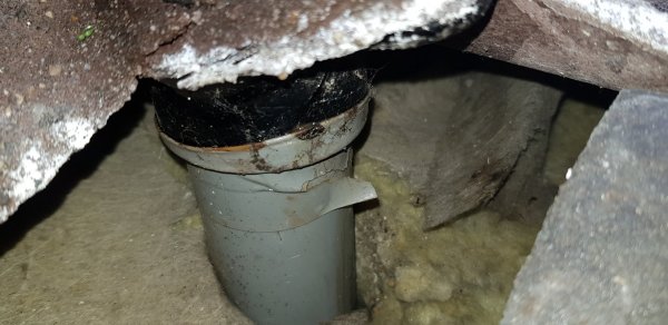

Misschien zie ik het verkeerd, maar het zo eenvoudig als een nieuwe pan plaatsen lijkt het mij niet. Hieronder nog een foto van hoe het er vanaf de onderkant uit ziet.
Zover ik weet zit er in de pan een buisje gelijmd gekit en boven op de pan het dekseltje geschroefd. Een stukje buis aan de onderzijde van de pan valt in de standleiding.
Bij jouw is dat zo te zien niet erg gelukt lijkt me een knap stukje broddelwerk.

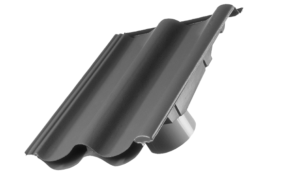

Ga eens naar een bedrijf wat pannen levert dan zie je hoe het een en ander eruit ziet.
Tot nu toe kan ik op het internet weinig vinden. Youtube voor een idee. Dit is wel een luxe uitvoering.

De pan is inmiddels vervangen door een standaard rioolontluchtingspan van kunststof. Hoewel de aansluiting van de pan niet perfect overeen kwam met de plaats en diameter van de pijp die uit het dak kwam, is dat met wat zagen en een verloopstuk goed gelukt.
