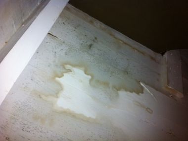

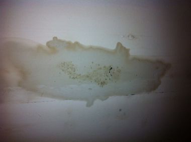

Afgelopen zomer heb ik het 'plafond' op zolder met latex beschilderd. Het plafond is het dakbeschot. Nu kwam ik laatst tot de ontdekking dat er op meerdere plekken gele kringen zitten. Hier en daar zit zelfs schimmel. Ook ruik je dat er schimmel zit. Mijn vraag is wat kan ik het beste hier tegen doen?
Probleem is misschien dat er geen verwarming op zolder is.
Kan ik het beste alle latex ervan afschuren, zodat het beschot beter ademt? Of zijn er middeltjes beschikbaar waardoor de schimmel in elk geval weer weggaat? Of is het handiger om het beschot aan de binnenkant te isoleren? Bijvoorbeeld door dampdoorlatende folie te plaatsen, dan glaswol, dan gips?
Graag jullie advies.
Bvd
nb: indien gewenst kan ik foto's plaatsen.
Wat voor dak is het? Pannendak, plat dak?
Als er kringen op zitten zou je eerder aan lekkage denken. Als er geen isolatie zit lijkt het me sterk dat het van condensatie komt, zeker met de huidige temperaturen.
Schimmel gaat vanzelf wel dood als er geen vocht bij komt.
Het betreft een jaren 20 huis. Geen isolatie. Direct na het dakbeschot komen de dakpannen. Navraag leerde me dat het om het originele dakbeschot gaat. Ligt er dus al bijna 90 jaar.
Er is geen lekkage. In elk geval geen druppels water op de grond. De kringen voelen wel enigszins vochtig, maar niet zo vochtig dat er water door loopt.
Pannen liggen volgens mij goed. Foto's zijn van zuid en noordzijde.
Je bedoeld daar is iets lek geweest. :wink: Een pannendak met een typen pan die slecht sluiten heb je gauw dit soort plekken in je dakbeschot.
