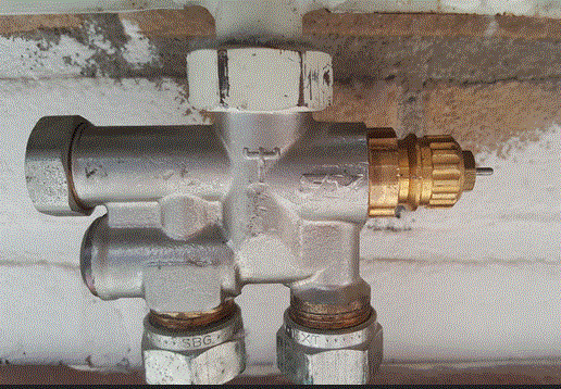

Ik heb de kranen gecontrolleerd. Beide zijn met een thermostatische knop / kraan. Beide pinnetjes bewegen "zoals het hoort" (met een beetje druk gaan ze naar binnen en komen weer terug).
Dit zijn de kranen (beide hetzelfde) met thermostatische knop verwijderd (Danfoss):
Het kan dat ze beide ondanks goed uitziende pin geblokkerd staan, maar hoe groot is die kans? Ik heb zelfs een beetje geklopt op de kraan.
