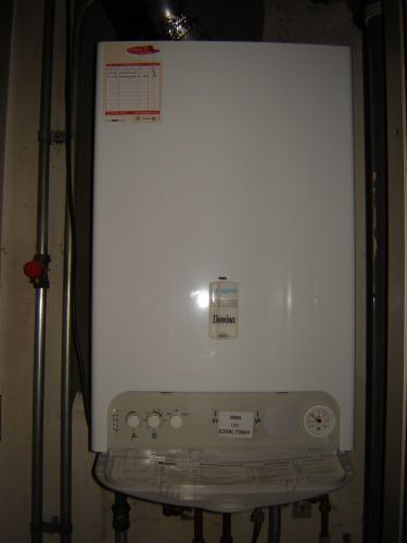

Cv-ketel (AGPO Domina) heeft het begeven
Helaas heb ik absoluut geen kennis/ervaring met cv-ketels of soortgelijke apparaten. Toch zou ik graag hebben dat ik mijn cv-ketel weer aan de praat kan krijgen zodat ik morgenochtend gewoon onder een lekkere warme douche kan stappen.
Mijn ketel, een AGPO Domina F24E, laat normaal gesproken een blauwe vlam zien als ik het warme water aan zet. Deze ontbreekt echter op dit moment. Mijn gok is dat dit het resultaat is van een hele dag slecht hier in Rotterdam.
Hieronder twee foto's van de ketel, aangezien ik verder geen informatie kan verzinnen die enigszins handig zou zijn om te weten:

Heeft u de stekker eral een keer uitgehaald om te ressetten?
Is de stekker niet omgedraaid,hier zijn ze ook gevoelig voor.
Maak die geluid wat u kunt horen als u water tapt?
Resetten lukte niet, maar dat is nu gelukkig niet meer nodig. Het probleem bleek in beide buisjes te zitten die gebruikt werden om bepaalde variabelen te meten. Door het hevige weer van die avond was er namelijk water in deze buisjes gekomen. Door er simpelweg in te blazen is het weer gefixt.
Uiteraard ben ik hier niet zelf achter gekomen, maar was dit het werk van een monteur. Hij vertelde me dat dit een veel voorkomend probleem was met deze ketel. Handig om te weten dus als je ook in bezit bent van een AGPO Domina F24E!
