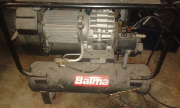

Ik heb een belma compressor. als ik hem insteek maakt hij een normaal geluid en draait normaal maar wil geen druk opbouwen.
Als de compressor draait dan ontsnapt er wel lucht door overdrukventiel zie foto 1en 2.
iemand een idee wat er mis kan zijn?
Komt er wel druk wanneer je je duim op de opening houdt?
En blijft die dan na enige tijd misschien wel dicht?
In dit ontlastklepje kan rommel/roest zitten.
Het kan ook zijn dat er te weinig opbrengst is.
Zie daarom ook het vorige bijna gelijke onderwerp. Onderhoud? Olie? succes, Bert.
