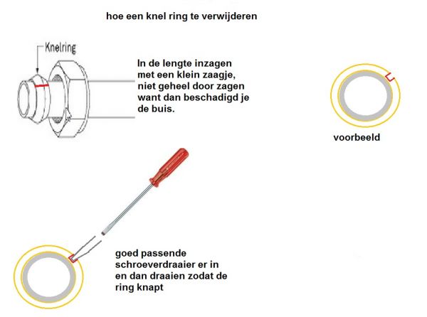

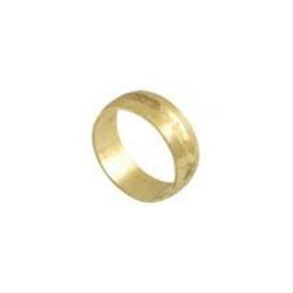

Ik denk dat ik het verkeerd heb uitgelegt.
normaal zit deze knelring vast op een buisje.
Hoe kan ik die verwijderen?
Nee sorry,
Ik had u idd niet goed begrepen :oops:
Gelukkig dat Henk heeft gereageerd :mrgreen: dat zou ik ook adviseren.

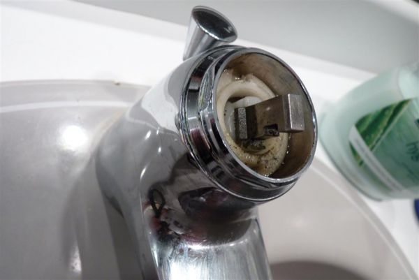

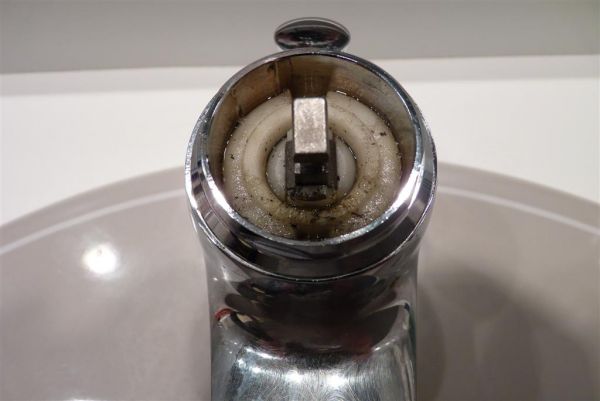

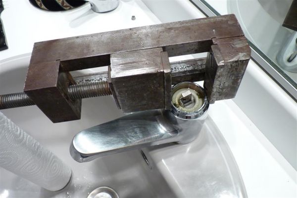

Bij gebrek aan de juiste sleutel (maat is 36mm) mijn sleutel gaat maar tot 32mm, heb ik er de spanvijs op gezet.
Een nacht met azijn laten trekken.
Dan WD 40 op gedaan.
Maar krijg er geen beweging in.
Is het omdat ik de moer misschien te vast draai?
De inkeping op de moer is zeer klein (bijna 1,5mm).
zie de 2 foto's boven.

Maar je moet die spanklem inderdaad niet te vast draaien, anders gaat die moer vervormen.
Het beste kun je als je die klem er op zet, er even een goede tik tegen aan geven, zodat die moer met een snuk los komt.
Let wel op, dat het gevaarte niet van de kraan afschiet, en zo door de spiegel gaat.
En tegen de klok in, is losdraaien, maar neem aan dat je dat al wist.

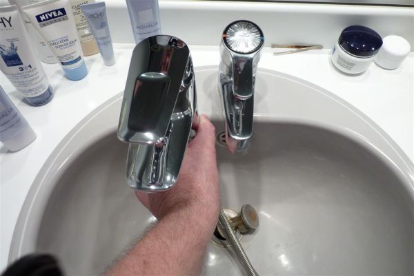

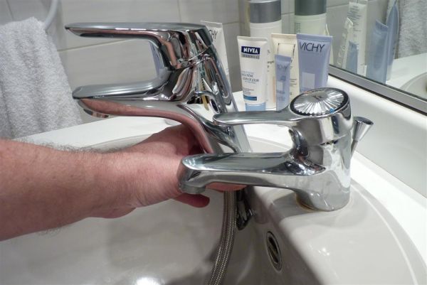

We hebben dan maar 2 nieuwe kranen besteld van Ideal Standard.
Op de site van het merk lijken die toch zo groot niet te zijn.
Blijkt dan die 7cm groter zijn dan de oude die op 10cm komen?
Verkoper wou ze niet meer ruilen, daar die besteld moesten worden.
Met als resultaat dat we die nieuwe kranen niet willen(veel te groot tegenover de lavobo's).
Nu hadden we graag ongeveer dezelfde kranen van ongeveer 10cm hoog een ander merk mag het ook zijn.
Of bestaat die maat niet meer?
Iemand een suggestie?
