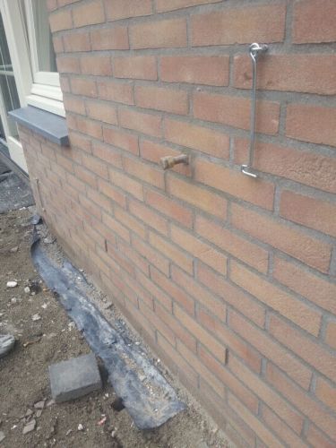

Heb een koperen waterleiding rond 15mm die een paar cm uit de muur steekt.
De waterleiding loopt via de spouwmuur, naar de keuken toe. Dus kan er niet meer bij aan de andere kant van de muur.
Dus was ik bij de bouwmarkt er daar vertelde ze dat het nu alleen nog mogelijk was om met een knie stuk eerst omhoog te gaan, en dan er een kraan aan te maken.
Maar dan zie je z'n lelijk knie stuk zitten.
Is er geen andere mogelijkheid zodat je alleen een afdekplaat ziet met een kraan erop.
Begrijp ik goed dat de leiding recht door de muur heen gaat en in de keuken achter het aanrecht zit? Je zou dan kunnen kijken of je de achterwand van het betreffende keukenkastje niet kunt verwijderen.
Met een Soldeer schroefbus 15 mm x 1/2'' binnendraad zal dat moeten lukken.
De sok soldeer je op de buis die haaks uit de muur komt en de kraan kun je dan op de 1/2" binnendraad monteren.
We hebben een aanbouw gezet van 3 meter diep, en hebben de waterleiding tussen de binnenmuur en de spouw isolatie gemaakt die zo naar de keuken loopt 4 meter verderop. Dus kunnen er echt nooit meer bij.
even een vraagje ter nieuwschierigheid, kan je deze leiding wel apart afsluiten? door middel van een afsluiter of stopkraan?
Heb je nog speling op de leiding uit de muur?
Zo ja kun je het zonder hakken doen met een opbouw gevelplaat.
Link naar produkt vhs werkt helaas niet meer.
Op maat inkorten en monteren.
