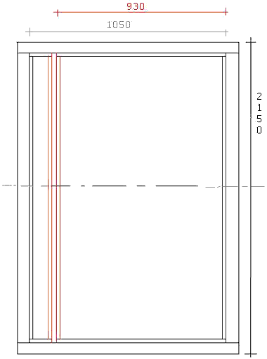

Wij hebben een oud huis met afwijkende maten. De buitendeur (achter) sluit niet goed meer en is krom. Maat van de deur is 2.15 bij 1.05 mtr.
Een deur laten maken is geen optie dit werd voor ons te kostbaar.
Nu kunnen wij wel deuren krijgen in de goede hoogtemaat maar niet breder dan 93 cm.
Is het een optie om het kozijn aan te passen?
Alle raad is welkom.
Groetjes Marja

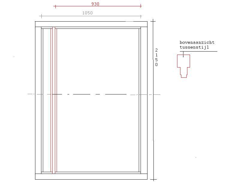

Een andere optie is, bij de bouwmarkt een tussenstijl kopen, van de zelfde afmeting (voornamelijk de breedte) heeft als je bestaande kozijn, dan kun je de contoeren van je kozijn, dus je boven en onderdorpel uit de tussenstijl, ( de nieuwe gekochte) zo plaatsen dat de deur er wel in past, plaats hem dan wel aan sluitzijde, en NIET aan de scharnierzijde, dit zou te veel vragen van zn tussenstijl.. aangezien je hem niet naar behoren vast zal kunnen krijgen (namelijk van boven af door te schroeven).
De gat/ruimte die je nu hem overgehouden , kun je in de sponing dicht zetten met exterieur multiplex 18mm en dan van binnen uit isolatie er tussen te doen, en dan daar ook een strookmultieplex overheen.. op die manier zou het ook moeten willen.
