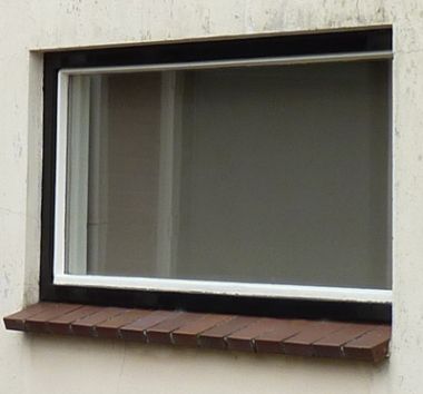

Buiten vensterbnk schilderen. Hoe?
We willen nu de kozijnen een mooie kleur hebben gekregen ook graag de vensterbak schilderen. Deze is nu nog bruin. Zie foto voor idee(dus is NIET onze vensterbank, die van ons is 20 jaar en de glans is eraf)
Is zo'n vensterbank te schilderen? Zo ja, wordt het mooi? en welke verf kan ik het beste gebruiken?

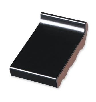

De raamdorpels/waterslagen zijn gegazuurd.
Dus verf zal er niet goed/lang op hechten, ook de speciale tegelverf niet.
Ik zou ze er af halen, en nieuwe er op plaatsen.
Dat is niet zo heel veel werk hoor.
Deze raamdorpels/waterslagen zijn in diverse kleuren leverbaar.
Bedankt. Nieuwe tegels zijn idd mooier. Maar uit kostenoverweging dachten we te gaan schilderen. Maar als u zegt dat wordt hoe dan ook niet mooi, is dat ook zonde inderdaad.
Zo duur zijn die raamdorpels niet hoor.
Gemiddeld rond de € 3,50 per stuk afhankelijk van de kleur.
Maar je hebt ook nog betonnen raamdorpels uit 1 stuk, of hardstenen dorpels.
Die laatste zijn wel iets duurder, per strekkende meter.

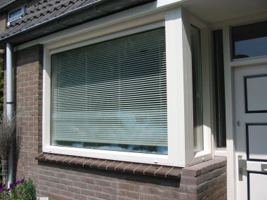

Echter ben ik bang dat ik E zelf niet goed kan metselen en het dus moet laten doen. Als het fout gaat ben ik verder van huis nl. Maar zoals jullie zeggen als verven niet werkt kan ik het wellicht proberen met nieuwe dorpels en aks ik het niet kan alsnog iemand huren.
Nou om deze aan te brengen, hoef je echt geen metselaar te zijn hoor.
Dus ik denk wel dat het je zal lukken. :wink:
Draadje spannen en van te voren de verdeling goed uitzoeken. Op je gemak werken dan lukt het wel. Maak de specie niet te nat, want dan zakken ze uit.
Je kan voor de twee stenen aan de zijkant ook eentje nemen met een opstaand randje. Watert beter af en staat ook mooier (vind ik).
