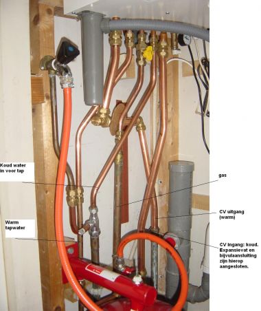

Beste mensen,
ik heb recent een nieuwe itho kli-max2 en een nieuwe Floco expansievat laten installeren.
Nu krijg ik echter iedere ochtend (of na langdurig geen gebruik) bij gebruik van het heet water ca een litertje bruin water. Dit is nu al een paar weken en het lijkt niet te verminderen.
Ik zag eerder al een forum hierover, maar daar betrof het een oude ketel en werd gesuggereerd dat het aan kalkophoping zou liggen.
Bij mij is alles dus nieuw en kalkophoping lijkt mij dus niet aan de orde.
Weet iemand wat dit kan zijn?

Stuur evt een foto van aansluiting ketel en evt verandering van van leidingen.
Hier is een foto met bijschrijving.
Die messing(?) koppeling bij de koud tapwater inlaat (gaat de CV dus in) kan dus geen kwaad?
Ik zou eerst maar eens de koppeling T stuk uit uw koud waterleiding halen en deze vervangen voor een messing T-stuk.
Dat soort T stukken worden voor cv leidingen gebruikt.
Als je een litertje bruin water krijgt, kan dat nooit van een enkele koppelling komen.
Je moet op zoek gaan naar iets, waar die hoeveelheid inpast in stilstaande toestand. Dan verdenk je al snel een lang(er) stuk leiding of het voorraadvat.

Ik zal in elk geval dat koppelstuk vervangen.
Je moet effe kijken waar het ongeveer vandaan komt. Krijg je direct bruin water of eerst helder en dan bruin? Hoe lang duurt dat? Krijg je het ook uit andere kranen? Is het er ineens en dan ineens weg of wordt het langzaam meer en minder? Uit dat soort dingen kun je bepaalde zaken uitsluiten.
Dan is het dus (gedeeltelijk) een eigen klus, dat verandert de zaak... :mrgreen:
Kijk eens na verwijdering van dat koppelstuk of dat aan de binnenkant roestplekken vertoont. Zo niet dan moet het probleem ergens anders zitten.
Dan tóch dat koppelstuk vervangen door messing, want het hoort daar niet te zitten.
Vraag: wat komt er uit de vulkraan als je het water als eerste daar vandaan haalt na langere stilstand? Slang verwijderen en schone emmer eronder houden! Indien de bron van het bruine water vóór de ketel zit, mag je verwachten dat daar dan ook bruin water uit komt.

als ik het goed begrijp, veroorzaakt een CV pijp of CV koppeling in het tapwatersysteem voor roest.
Waarom kunnen die pijpen/koppelingen dan wel voor het verwarmingssysteem?
Of ligt het aan de combinatie van koper met staal?
Omdat leiding water zuurstof bevat en cv-water binnen enkele dagen dood is.
Het leidingwerk roest tot het zuurstof op is en dan is het over.Koudwater word steeds aangevuld dus ook steeds nieuwe zuurstof.
Consumptiewater wat uit de boiler komt bevat veel zuurstof.
Zuurstof en ijzer is roest dus een ijzeren koppeling in het water roest.
In een CV installatie zit geen zuurstof dus ook geen roestvorming
