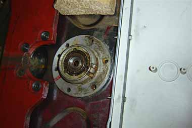

Hallo specialisten,

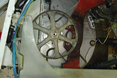

Ik heb een oude bovelader van AEG oko lavamat 473 en daar is in ieder geval het linker lager van kapot. Ik heb alles al los gehaald maar kan het huisje met lager maar een klein beetje bewegen, net zoals ik het aandrijf wiel maar een beetje kan bewegen en het er dus niet af kan trekken.
Heeft iemand enig idee hoe ik het huisje met lager eraf kan krijgen? En moet ik dan gelijk een nieuw huis vernieuwen of alleen een lager met een keerring?
Alvast vriendelijk bedankt.

Lager en huis zijn een geheel. Probeer een beiteltje of zo iets er tussen te krijgen. En dan voorzichtig stukje bij beetje lager er uit hakken. Dit geldt ook voor de andere kant.
Succes

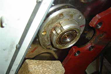

Hallo bedankt voor de de tip van het beiteltje, maar ik moet dan wel het huis van de as krijgen en dat is me nog steeds niet gelukt, kan hem 2 mm opschuiven en dat komt hij tegen een borst?
Wederom alvast bedankt voor jullie tips :)
Het gedeelte wat je op de foto hebt staan is een geheel.
Dit moet er ook in een geheel uit. Dus het geheel wat je op de eerste foto heb staan is een gedeelte. Het snaarwiel zou je met een poelie trekker van het asje kunnen krijgen.

Hoi, wat moet je normaal doen om het geheel eraf te krijgen?
Ik heb alle m6 boutjes eruit en 1 grote bout, het lijkt wel of er nog een soort ring zit waardoor het lager niet van de as geschoven kan worden.
Sorry voor de vertraagde reactie had mijn pc defect.
Kijk eens aan de binnenzijde van de trommel aan de beide zijden. Hier zit een soort dop waarin de groote bout is gedraaid deze moet te verwijderen zijn.
Nogmaals je moet het gehele lager eruit halen. Jij spreekt van een as maar als jij de bout eruit heb moet dit voldoende zijn er zit namelijk geen as in.
Je moet met een beiteltje steeds aan een kant van het lager hakken. Bij een machine van deze leeftijd wil dit wel eens goed vast zitten.
Hehe heb eindelijk de lagerblokken eruit, wat zeer moeilijk ging.
