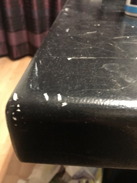

Ik zou graag een houten (of waarschijnlijk MDF) tafelblad willen frezen, zodat een glasplaat verzonken in de tafel valt.
Ik wil dit dus niet doen door een raamwerkje OP de tafel om de rand heen te maken, maar dus echt verzonken,
Is met een bovenfrees zo’n heel vlak van ongeveer 2 meter bij 90 cm uit te frezen? of is dit met een standaard frees niet netjes te doen. De glasplaat zou dus netjes gelijk moeten vallen met de rand van de tafel.

Ik wil geen rand opplakken, vooral omdat de randen van de tafel afgerond zijn. Deze ronding wil ik behouden en dus de glasplaat laten verzinken, ongeveer 2cm van de rand van de tafel.
Het gaat er voornamelijk om of met een bovenfrees zo’n groot oppervlakte netjes kan worden gefreesd. Of wordt het resultaat niet netjes op deze manier? Of is het een klus die niet te doen is?
Nee, dat is een slecht plan. En er is geen reden om dit te doen, omdat een rand opplakken een veel beter resultaat geeft. Dat de rand afgerond wordt maakt natuurlijk niet uit.

schijnbaar gaat het om een bestaande tafel .
Zie bijgaande afbeelding. Met een opzet-rand zou ik volgens mij nooit een zo mooie ronde rand krijgen. Vandaar mijn idee om de glasplaat er in te leggen.
De tafel wordt nog opgeknapt en geschilderd, maar het gaat even over de ronde rand.
Het frezen op op zich is met wat hulpmiddelen wel te doen. Nadeel is dat je het nooit zo glad krijgt als aan de buitenkant. Probeer het maar eens op een proefstukje.

Voordat je er een rand opmaakt moet de huidige ronde rand er wel af.

Ja, het is zeker de moeite waard, want de tafel is verder prima en het eindresultaat wordt een mooi opgeknapte zwarte tafel met glasplaat van rookglas en daaronder een stuk of 1000RGB leds (op een aantal rijen ledstrips)
Maar ik zal eens bij een bouwmarkt kijken naar opzet-latjes of strips, die ik eventueel opvul, gladschuur en ook zwart schilder. Dat kan inderdaad minder arbeidsintensief zijn dan de hele tafel uitfrezen.
