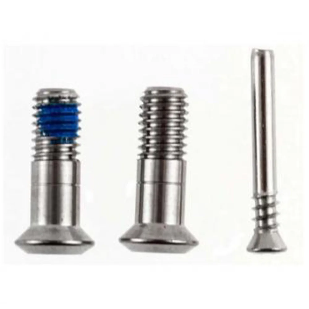

Voor de fijnmechanici onder ons, zie onderstaande foto. Wie kan me vertellen welk type schroefdraad dit is? Lijkt me geen metrisch namelijk. De buitendiameter van de draad is 3 mm.
Er kan bij deze 'schroef' geen sprake zijn van metrisch oid.
Want dat is alleen van toepassing op bijv. boutjes, niet op spaanplaat- of houtschroeven, zoals dit lijkt te zijn geweest.
Is die schroef op de foto zoals ie hoort te zijn, dus met dat gladde stuk aan de onderzijde?
Of is geprobeerd een houtschroef ergens in metaal te schroeven en is het grootste gedeelte van de draad eraf geforceerd?
Waar moet die schroef voor dienen en wat zijn de (complete) afmetingen ervan?
En misschien herkent iemand hier dat model onmiddellijk. Mij komt het zo niet bekend voor.

@Kees Deze schroef hoort zo te zijn, dus met dar kale stuk onderaan.
Je ziet 'm hieronder, als onderdeel van een achterderailleur van een racefiets. Hij zit in een aluminium/carbon onderdeel geschroefd. Het uiteinde houdt een pin (met kraag) op z'n plek. Deze schroef heeft wat te verduren (designfout) en is door jaren heen versleten.
Voor de volledigheid; de kraag die je hier op een titanium asje ziet, is waarachter schroefje haakt. Ook deze kraag is door de jaren heen beschadigd. Deze kan ik echter 180graden draaien waardoor hij weer "vers" titanium heeft. Dan kan hij er wel weer 20.000km tegenaan.
Deze is het:

@BertPleizier Dank nog voor het opzoeken gisteravond. Ik lag er vroeg in.
Nee, dat is de B-bolt schroef. Een schroef om de afstand tussen bovenste kettingwieltje en de cassette in te stellen.
@Walker Bedankt! Goed gevonden! Ali was wel de laatste plek waar ik het verwachte te kunnen vinden.
€22-25 voor uiteindelijk 1 schroefje. Ik moet een andere hobby zoeken...
Het enige probleem is, dat je bij Ali lastig kunt zoeken. Zelfs met een vrij exacte zoekterm wordt je vaak naar allerlei artikelen gestuurd die in de verste verte niet overeenkomen met die zoekterm. Althans, zoals ík de juiste zoekterm dacht te gebruiken, Ali dacht er blijkbaar anders over. Datzelfde heb ik regelmatig met die andere grote webshop A****n.
Je moet daarom soms best wel geduld hebben om bij dergelijke webshops iets bruikbaars te vinden, een andere keer heb je het bedoelde zó te pakken...
