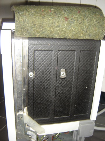

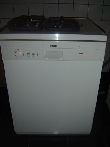

Onze Bosch vaatwasser wil niet starten, dwz, hij start meteen met pompen ongeacht de stand van de programmaknop. Ook klikt de programmaknop redelijk snel door.
Ik heb andere berichten over hetzelfde onderwerp/probleem gevonden, inclusief de soda methode, maar ik krijg het niet voormekaar.
Zie bijgaande foto's van diverse aangezichten.
Enig idee hoe en waar te starten?
Het labyrint krijg ik niet los, bang dat ik iets beschadig aangezien deze ook vastzit via een opening en ring in de wasruimte van de vaatwasser zelf.

Het vervelende is dat er geen typeplaatje aanwezig is, boekjes en of bon zijn ook niet meer aanwezig. Ik ga maar eens op mijn gemak kijken of ik het labyrint kan loskrijgen en schoonmaken als eerste stap.
(Is aan de hand van de foto's niet te achterhalen welk type vaatwasser dit is?)

Ik heb het labyrint inmiddels kunnen verwijderen en doorgeblazen en gespoeld. Het (b)leek verstopt te zitten bovenin in een kleine/dunne bocht.
Het labyrint zat in feite vast door een ring met schroefdraad die zich aan de binnenzijde van de vaatwasserruimte bevindt. Deze was met de hand los te draaien waardoor het labyrint met zijn in- en uitlaatbuisjes uit de rubberen afdichtingen gehaald kon worden.
Dit labyrint lijkt klaarblijkelijk zoals ik in andere topics gelezen heb vaak toch wel de oorzaak van problemen te zijn.
Het typenummer bleek SGS30A49/03 te zijn. Was nauwelijks te zien, enkel bij een goede belichting.

Blijkbaar iets te vroeg gejuigd. Voordat ik het labyrint terug plaatste, had ik de vaatwasser aangezet (watertoevoer dichtgedraaid uiteraard). Na een paar seconden te pompen, stopte de vaatwasser daarmee. Dus ik dacht, dat klinkt goed. Labyrinth gemonteerd en de vaatwasser normaal kunnen starten. Echter, nu is de vaatwasser weer in dezelfde situatie terechtgekomen, pompt weer enkel dus.
Labyrinth weer even eraf gehaald en de machine weer gestart zoonder Labyrinth, echter deze keer blijft de vaatwasser in dezelfde situatie waarbij hij enkel blijft pompen.
Zou het de vlotter kunnen zijn, waar zit deze?
type vaatwasser is dus Bosch SGS 30A49/03
Waarschijnlijk ligt er water op de bodemplaat, de pomp wordt dan ingeschakeld en de machine doet niets meer behalve afpompen.
Hoe komt dit water daar, door lekkage? Wat is de oplossing daarvoor? Overigens valt mij op dat de indicatielampjes niet branden. Heb daar nooit eerder op gelet toen de vaatwasser het wel deed, dus ik weet niet of dit daarvoor al het geval was.

Misschien gebeurt tijdens het verwijderen van het labyrint ?
Er hoeft maar een klein beetje water onder de vlotter te staan om de beveiliging in werking te zetten.
De zijkant verwijderen en de bodemplaat droog deppen met een doek of de machine even plat leggen op de zijkant.
Nou, het lijkt nu hopelijk wel gelukt.
Bij het eerder terugplaatsen van het labyrint lijkt een kniestuk, waar 1 van de buisjes van het labyrint in verdwijnt, los geraakt te zijn. Waarschijnlijk is toen bij de eerste wasbeurt water onderin de bodemplaat gekomen. Toen ik de wasmachine kantelde kwam er inderdaad water onderuit de vaatwasser. Na dit een paar keer herhaald te hebben, leek alles droog en wilde de vaatwasser ook weer starten.
