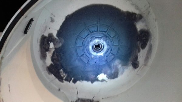

Bosch Bovenlader WOL2050 uit 2000
ongeveer gelijk aan Exlusivofen WOL120.
Na 7 jaar heb ik de machine weer eens opengemaakt. Ik heb de trommel uit de kuip gehaald.
Wat is dat ding vies van binnen zeg! Zie foto's. Er zit binnenin een grijsblauwe kleiachtige laag. Hij laat wel makkelijk los. Eigenlijk heb je er geen last van want het is geurloos, en de was komt er altijd schoon uit. Maar ik wil het niet tussen de lagers hebben.
Wat opvalt op de bovenste foto is dit: vanaf het waterniveau is het schoon, daarboven zit de aanslag.
Vraag:
Mijn vraag aan de heren beroeps-reparateurs is: ziet elke wasmachine er van binnen zo uit? En hoe komt dat? Gebruik ik een verkeerd soort wasmiddel? Of krijg je dit als je geen wasverzachter gebruikt?
Dit krijg je als je voornamelijk op lage temperaturen wast. En/of teveel wasmiddel gebruikt.
De wasmiddelen en het vuil uit de was gaan daardoor aankoeken, schimmelen en er onstaat een vieze brei.
Je kunt eventueel een schoonmaakbeurt met een reinigingsmiddel voor wasmachines doen bij de hoogst mogelijke temperatuur. Vanzelfsprekend zonder wasgoed.
Zie ook dit onderwerp.
De meeste wassen gaan op 60 graden.
Met minimaal waspoeder.
Vraag
Als een reparateur een wasmachine openmaakt, kan die machine dan wel brandschoon van binnen zijn?
Wat is het verschil tussen een leek en een monteur die de machine open maakt?
De drab gaat er heus niet anders uit zien.
Dit soort en ergere vervuiling komt veel vaker voor, dit valt nog mee.
Minimaal 1 x per maand op de hoogste temperatuur wassen voorkomt dit.
Controleer de lagers en afdichtringen, als de afdichtringen in slechte staat zijn zou ik de ringen en de lagers vervangen, zo duur zijn ze niet en u hebt de machine nu toch open.
Ja heb ik gedaan Jan, de V-ringen vervangen. Lagers waren nog goed na bijna 20 jaar!
De soda-menthode voor wasmachines heeft als nadeel dat soda aluminium aantast. En er zitten aluminium spanringen in. Dus ik doe alleen een kookwas met schoonmaakazijn.
Sommige rubbers zijn wat gevoelig voor schoonmaakazijn, natuurazijn is beter.
Ook een tabletje voor een vaatwasser is geschikt, via de deur erin gooien.
