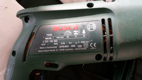

Mijn Bosch 750 2re is kapot. Hij loopt nog wel,maar de kop draait niet meer mee.
Ik heb em opengemaakt en zie twee palletjes (op foto zie je er 1, de andere zit aan de onderkant) die onder een ring in twee uitsparingen zitten. In de tandwielen eronder en erboven zit ruimte voor die palletjes, maar ik snap niet hoe het oorspronkelijk heeft gezeten of hoe ik ze daar weer in kan krijgen zodat ze vast blijven zitten. (Want dan doet ie het weer)
Wie weet raad?
Vermeld even de nummers op het typeplaatje, er zijn veel versies van deze machine.
Aan de andere kant van de machine staat ook het type met nummer, ook dat graag vermelden.
Het is toch niet zo dat de knop voor stand 1 en 2 in de middenstand staat ipv op 1 of 2?
Dan draait de kop namelijk ook niet.
Goeie opmerking van Frank want dat heb ik ook al eens gehad, en inderdaad draait de motor dan wel maar de kop niet.
