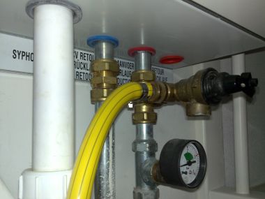

In mijn woning zit een cv ketel van het merk Agpo type Econforte HMC 23.
Ik wil deze bijvullen maar heb toch echt geen flauw idee waar ik de bijvulkraan moet opendraaien.
In de gebruiksaanwijzing staat een ander soort en ze zeggen meerdere variante mogelijk alleen niet welke....
Wat draai ik open zodat het water erin kan??
Ipv hard gillend naar mijn vader te rennen wil ik het gewoon zelf kunnen zoals in mijn vorige woning.
Ik heb er een foto van gemaakt en zal die hieronder neer zetten.
Ik hoop dat jullie kunnen helpen.
Het beste kun je de stekker een half uurtje voor het bijvullen uit het stopcontact trekken. Dan koelen de buizen alvast wat af, zodat ze niet ineens zo'n klap krijgen van het ijskoude leidingwater. Da's niet zo goed voor de koppelingen.
Koppel daarna eerst de gele vulslang maar eens los, want die tuinslang moet eerst aan de andere kant (buiten de foto) op een kraan gedraaid kunnen worden. Ik neem aan dat die daar wel ergens in de buurt wel zit, bijvoorbeeld een wasmachinekraan. Het uiteinde van de slang hou je omhoog en vervolgens draai je die waterkraan zachtjes open (afwasteiltje en een doek bij de hand houden!) en wacht tot de slang zich volledig met water heeft gevuld. Dan draai je de kraan weer even dicht en koppel je de volle slang aan de CV-ketel, waar ie nu ook zit. Je voorkomt nu dat je een slang vol lucht in het systeem brengt.
Dan draai je EN de waterkraan EN de stopkraan aan het leidingwerk (dat zwarte ding bij de vulslang) rustig wat verder open (je hoort het water wel stromen) en wacht tot de meter op 1,5 a 2 bar staat. Dan draai je beide kranen weer dicht en koppelt de slang los. Klaar.
HO>>>>STOP
NIET aan dat zwarte ding draaien.
Dit is het overstort ventiel, als je deze open trekt, moet hij vervangen worden.......
De slang zit op de foto vast op een tuutje met een slangklem, direct na de slang zit een koperen wartel/moer/verdikking. Deze moer is wat je open moet draaien.
Draai de moer een aantal slagen links om je kan hem er normaal gesproken niet vanaf draaien, hij is geborgd) , en de kraan gaat open.
