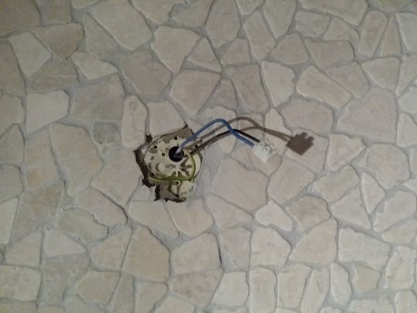

Ik heb een badkamer spiegel gekocht die met adapter geïnstalleerd kan worden in een stopcontact. Echter wil ik uit een elektra punt uit de muur de spiegel aansluiten zodat ik de spiegel met een schakelaar bij de deur aan kan doen en geen kabels in het zicht zijn.

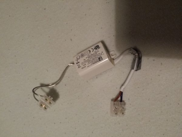

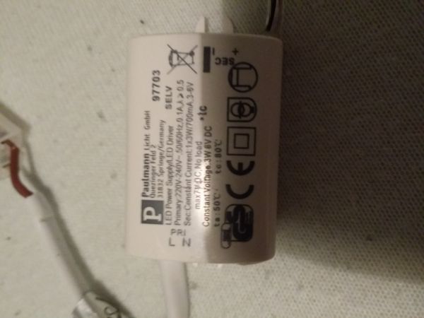

Ik heb al een LED Driver gekocht maar echt lukken wil het nog niet. .

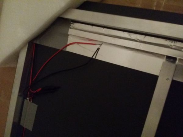

Uit de muur komen de 220v draden. En achter op de spiegel lopen de 2 LED draadjes. Hoe krijg ik dit werkende.
Heb wat foto's toegevoegd.

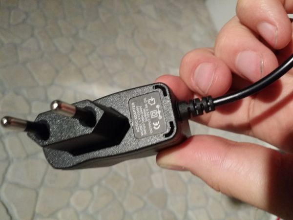

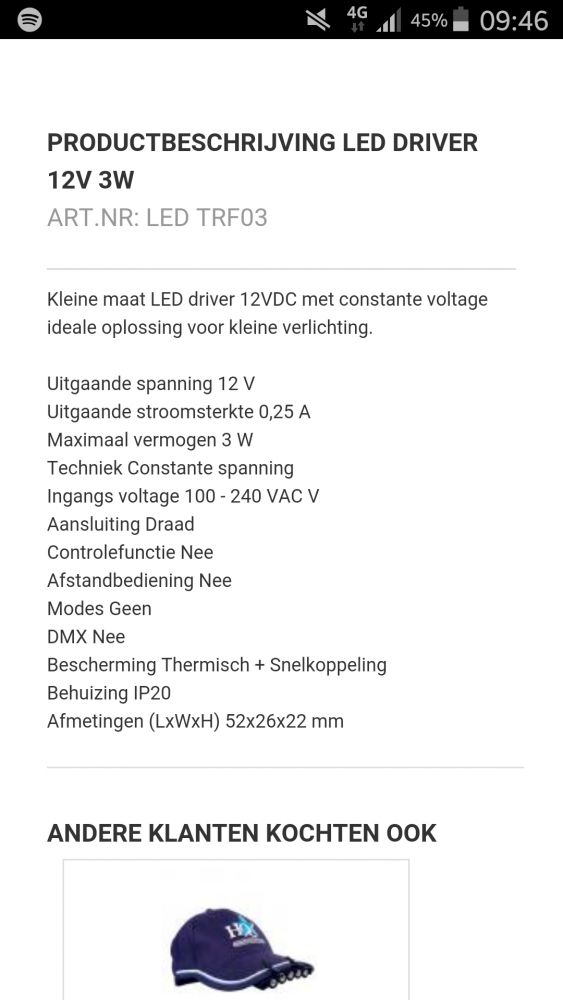

De bijgeleverde adapter geeft een constante spanning van 12V. Je hebt nu een led-driver gekocht die een constante stroom van 700mA levert.
Dit kun je niet zomaar uitwisselen. Met deze driver ga je het niet werkend krijgen.

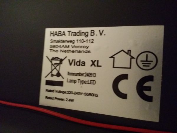

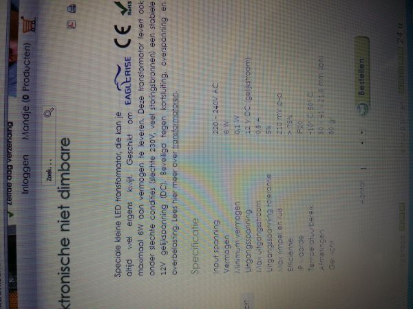

Ja, dat gaat de goede kant op, een constant voltage 12VDC driver. Wel is het vermogen lager dan de bijgeleverde adapter, dat zou niet mijn eerste keuze zijn. Maar als je het stickertje op de spiegel moet geloven is 3W wel voldoende.
Persoonlijk zou ik iets zoeken dat op alle vlakken vergelijkbaar is met de bijgeleverde adapter, dus ook het uitgangsvermogen. De foto van de originele adapter is niet heel duidelijk maar volgens mij staat daar 0,5A. Dan zou ik dus ook een drivertje kopen wat minimaal 0,5A kan leveren.
Maar in theorie zou jouw 0,25A drivertje dus ook prima kunnen werken gezien de 2,4W die op de spiegel vermeld staat...
