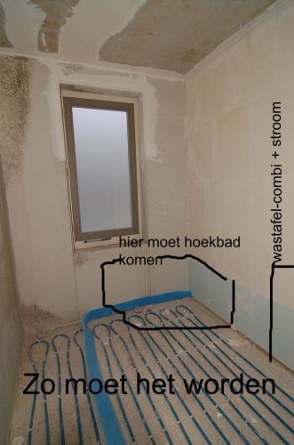

Wij krijgen ons huis over 2 maanden op geleverd,er is het een en ander mis gelopen bij de besprekingen van de badkamer (miscommunicatie vanuit ons) nu is het zo dat er in een hoek van de badkamer een afvoer (betonvloer) zit en aansluiting voor het water zie tekening 1 (in de ytonblok muur) wij willen het bad tegenover de aansluitpunten zie tekening 2.(spiegelen) plaatsen,de vloer is voorzien van vloerverwarming.
Nu is mijn vraag:
- kan ik de leiding & afvoer verleggen dmv. infrezen door bv de muur.
- kan ik een bad op een stuk vloerverwarmde vloer kwijt.
Ik hoop op een oplossing
Tekening 1.
Tekening 1 vanuit andere positie.
Tekening 2.
Is jammer alleen warmteverlies,voor de rest maakt het niet uit.
Pas wel op met de afvoer dat die niet op een slang uitkomt.
Die slang gaat zo iig geen gelijkmatige warmte geven, hij ligt verkeerd.
Ik zou die slang loshalen en juist terug leggen, met een sparing voor je hoekbad.
Zou ik niet doen, de sterkte van de muur wordt daardoor behoorlijk aangetast.
Zoals The Headhunter al schreef; verleg de vloerverwarming.
Zinloze situatie is het nu. VV is zoals al eerder gezegt verkeerd gelegt en gewoon zo op het beton is helemaal zinloos. Je verliest veel energie aan de naast gelegen ruimtes.
Oplossing voor alles is alles eruit halen en een geïsoleerde zwevende afwerkvloer erin leggen. Kan je meteen alles verplaatsen zoals je wil en je VV werkt dan ook optimaal! Nadeel is dat je een opstapje krijgt in je badkamer.
Zo'n soort situatie, maar dan met ligbad, was er bij ons 25 jaar.
Buizen lagen op krimpnet op isolatieplaat. Inderdaad was de badkamervloer een stuk hoger, maar dat went snel. Evenals nu, nu de vloer in de vernieuwde badkamer lager is.
Douche op noorden, buitenwand 9 cm steenwol. Schrootjesplafond naar zolder geïsoleerd. Links en rechts praktisch onverwarmde vertrekken.
Dat ging altijd prima. Comfort werd wel iets beter toen er na zo'n jaar of 15 een handdoekradiator bij is geplaatst.
