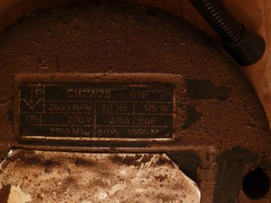

Ik heb een wat oudere axiaal ventilator (soort van stal ventilator) die ik wil aansluiten. Momenteel is deze niet aangesloten. Er zit nog wel een bestaande kabel aan met 4 draden: blauw, bruin, groen/geel (aarde) en zwart (schakel). Het is een 220v, 50Hz model.
In het motorhuis van de ventilator lopen de bedrading vanaf de bestaande kabel als volgt:
- aarde is aangesloten op het motorhuis
- vanaf de bruine draad gaan 2 draden naar de motor
- vanaf de zwarte draad gaat er 1 draad naar de motor
- vanaf de blauwe draad gaat er 1 draad naar de motor
Ik heb de bruine en de blauwe draden aangesloten op het 220v net. (En de aarde op de aarde van 220v net)
In die situatie gaat de ventilator vol draaien maar dan moet ik wel eerst de ventilator op gang brengen door deze een duwtje te geven. (Zonder stroom loopt de ventilator erg licht dus de lagers zijn goed).
Wie kan me vertellen wat een goede manier is om deze ventilator aan te sluiten met een schakelaar (alleen aan/uit is nodig, geen regeling). En kan de manier van aansluiten helpen bij het op gang krijgen van de ventilator? Zo niet wat is dan de waarschijnlijke oorzaak van het niet automatisch op gang komen?
Alvast bedankt.

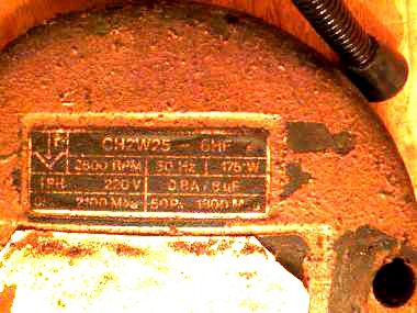

Hierbij de foto's
Het type plaatje is al oud en slecht leesbaar maar op zich is de informatie wel te vinden. (Alleen geen merk)
Verder is de schakeldraad om een of andere reden dubbel uitgevoerd

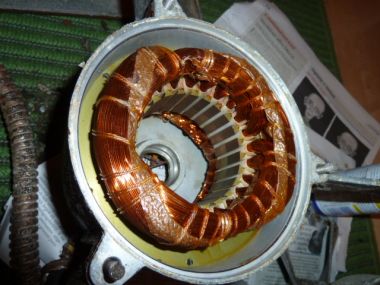

Ik heb de motor opengetrokken. Ziet er uit als een 1 fase asynchrone draaistroom motor zonder condensatoren voor regeling. Kan deze op 2 toeren draaien door 1 dan wel 2 windingen te bekrachtigen? (Kan je eigenlijk wel een draaistroom motor op variabele toeren draaien behalve dan door de frequentie van het veld te veranderen...?)

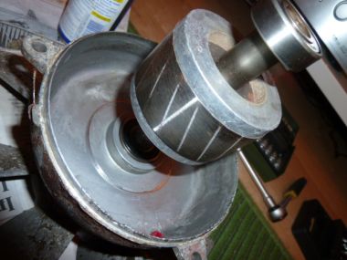

1 lager loopt toch minder licht. Die ga ik vrij maken. Daarna start de motor hopelijk wel uit zich zelf.
Hierbij de foto's:
Die lager heeft niets met het starten te maken. Je moet er nog een condensator bij schakelen om het draaiveld compleet te maken.
Deze condensator komt tussen bruin en zwart, op de zwarte komt geen fase.
Op de behuizing staat 78uF, 7.8uF oid.?
Lagers hoeven niet goed te zijn omdat ze mooi rollen, ik heb heel wat ventilatoren in handen gehad waarbij je die met een slinger geen enkele rolweerstand voelde, maar met spanning erop volledig vaststaan.
Het toerental is enkel traploos regelbaar door de frequentie aan te passen en er zit een minimum aan om de motor te blijven koelen. Met 1 fase werkt dat ook niet.
Met de 2 standen toerental nu zal waarschijnlijk het aantal poolparen worden aangepast om van toeren te veranderen.
Gezien het vermogen zal de condensator 7,8 uF zijn.
Nu je hem toch los hebt liggen kun je net zo goed de lagers vervangen.

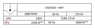

Hieronder een plaatje van het type plaatje. Van de tekst met de rode kleur weet ik niet zeker of de tekst correct is. De sterretjes staan voor tekst die ik niet kan lezen.
Als ik het goed begrepen heb zorgt de condensator voor een 90° fase verschuiving voor de hulpwinding. Deze hulpwinding verzorgt het aanlopen.
Ik las ook ergens dat de condensator waarde 0,05xP moet zijn.
Dus 0,05x175=8,75. Dat klopt wel aardig met het type plaatje.
Gezien de foto's en het type plaatje; kan ik aannemen dat dit een Eénfasemotor is met hulpwikkeling en condensator?
En dat de hulpwikkeling niet uitgeschakeld hoeft te worden? (er is namelijk geen centrifugaal schakelaar, thermisch relais of iets dergelijks).
In dat geval zijn de hulpwikkeling en de condensator dus geschikt voor continuebedrijf, correct?
Verder weet ik nog niet hoe ik deze ventilator moet aanschakelen. Als ik blauw en bruin aansluit dan staat volgens mij de hoofdwikkeling continu onder spanning.
8uF bedrijfscondensator regelen.
Zwarte draad wegnemen.
Condensator tussen bruin en de zwarte aansluiting op de motor.
De condensator kan je vastzetten naast de aansluitklemmen, daar is de beugel nl. voor.

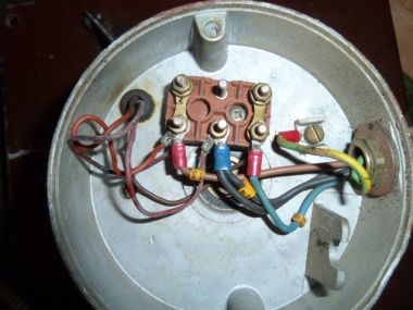

Toch nog iets controleren. Op dit moment lopen er 2 draden van de "bruine" klem de motor in. Het lijkt me logisch dat dit de neutrale kant is van de 2 windingen. En zwart en blauw nu apart, elk met een draad, op de fase kant van de winding zitten. (zie mij eerste bericht)
Moet ik dan niet de blauwe en de bruine omwisselen, dan de condensator tussen bruin en zwart, en dan de zwarte weghalen?
Zover ik kan zien op de foto zitten er 2 draden op bruin, 1 draad op zwart, en 1 op blauw.
(de motor in)
vlnr:
1 fase + condensator en 2 draden naar wikkelingen
2 candensator ,1 draad de motor in
3 nul, 1 draad de motor in
Toch nog even terug...
Op de hierboven beschreven manier gaan er 3x fase naar de motor en 1x nul naar de motor.
Namelijke 2x fase direct naar de motor en 1x fase via de condensator naar de motor.
Dat kan lijkt me alleen werken als er binnen in de motor de nul nog wordt afgetakt? Volgens mij is dat bij deze motor niet het geval.

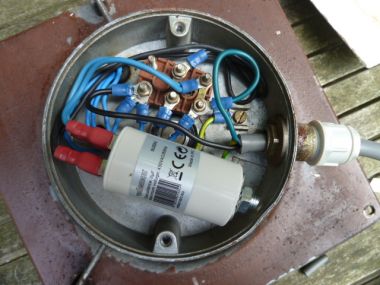

Vandaag de condensator opgehaald. Aangesloten, nieuwe draden aangesloten (ook nog de draden naar de motor opnieuw geïsoleerd met krimpkous) en de motor start en draait weer als een zonnetje.
Bedankt voor de adviezen.
