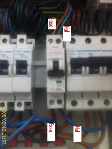

Ik heb een extra stop in de meterkast aangesloten. Nu geeft deze niet genoeg/geen stroom door. Nu heb ik een spanningszoeker gepakt en gekeken of deze het wel doet. Nu krijg ik zowel op de Fase en de Nul een oplichting binnen de spanningszoeker, dit is bij andere stoppen niet het geval, is deze stop defect?
Weet zeker dat deze goed is aangesloten. Bruin op de fase en blauw op de Nul. Doorgelust uit een andere stop zoals de rest ook is doorgelust.
Kan de stop kapot zijn of doe ik echt iets fout?

Gemeten door er een apparaat op aan te sluiten en die werkt niet op de stopcontacten.

Als een ouderwetse spanningszoeker op blauw zowel boven als onder de automaat op licht, is de blauwe draad aan de voedende kant ergens niet (goed) aangesloten. Nogmaals: zorg dat dit goed zit, een slecht contact in de groepenkast kan brand veroorzaken.
Als de spanningszoeker met ingeschakelde automaat op de blauwe draad aan één kant (b.v. boven) op licht en aan de andere kant (b.v. onder) op de blauwe draad niet, dan is de automaat defect.
Succes... en wees voorzichtig.
Het is al gelukt, bedankt toch. Dat het gevaarlijk is weet ik. Maar ben er wel voor gecertificeerd. Dus toch bedankt. Heb de stop vervangen btw toen werkte het wel.
