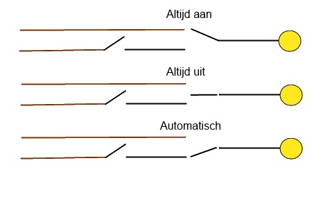

Wij zijn bezig met het volledig vervangen van het elektra in onze woning. Een onderdeel hiervan is de buitenverlichting welke wij willen schakelen middels een astro-/tijdschakelaar (module in de meterkast). Het betreft verlichting bij de voordeur en "rondom" het huis.
Wat ik daar nog aan toe wil voegen is een schakelaar om de buitenverlichting met een handmatige schakelaar (bijvoorbeeld bij de voordeur) aan of uit te schakelen, ongeacht de status van de astro-/tijdschakelaar.
Hiervoor zoek ik een schakelaar (met drie standen?) om de lamp aan te zetten, uit te zetten of op automatisch (d.m.v. astro-/tijdschakelaar) te zetten. Wat voor een schakelaar heb ik hiervoor nodig en hoe ziet een dergelijke aansluitschema eruit?

Volgens mij kun je een gewone schakelaar parallel zetten aan de tijdschakelaar. Zo kunt je met de gewone schakelaar de tijdschakelaar overbruggen, en de lampen continu laten branden.
Anders is een 3-standen schakelaar misschien iets voor je (bekend van de ventilatiesystemen)

Door een gewone schakelaar parallel te plaatsen ben ik volgens mij niet instaat om de verlichting uit te schakelen, als de tijdschakelaar "aan staat". Andersom is wel mogelijk.
Met een 3-standen schakelaar zou het moeten kunnen, maar hoe moet ik deze aansluiten. Ik krijg dit vooralsnog niet op papier.

In mijn situatie wil ik een schakelaar na de tijdschakelaar. Op de tijdschakelaar worden buitenlampen aan de voorkant en aan de achterkant van de woning aangesloten. Ik wil deze afzonderlijk van elkaar nog kunnen aan-/uitschakelen. Die "3 standen schakeling" zou ik dan dus op 2 plaatsen na de tijdschakelaar moeten aansluiten, om het nog wat eenvoudiger te maken ;).

Probleem is dat de ene schakeling, de andere niet mag beinvloeden. Of je past twee van die modules toe of je hebt nog een dubbelpolig hulprelais nodig. Een andere manier zie ik niet.
Ik heb geprobeerd een schets te maken (op provisorische wijze) met aan de linkerkant een tijdschakelaar en aan de rechterkant een enkel polige 3 standen schakelaar. Deze is "omgekeerd" aangesloten.
Zou dit gaan werken en is zo'n schakelaar beschikbaar? Of kunnen we dit beter niet aansluiten? :)
Dit zou moeten werken met een jaloezieschakelaar.
Aan de ingang sluit je de draad naar de lamp aan. Aan de twee uitgangen respectievelijk de draad waar permanent spanning op staat en de draad die door de schakelklok wordt geschakeld.
Sxnder, dat lijkt inderdaad de complete tekening. We gaan de componenten aanschaffen en op deze manier aansluiten.
