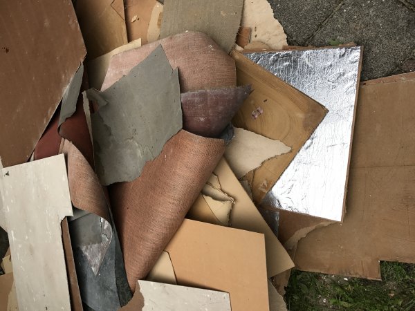

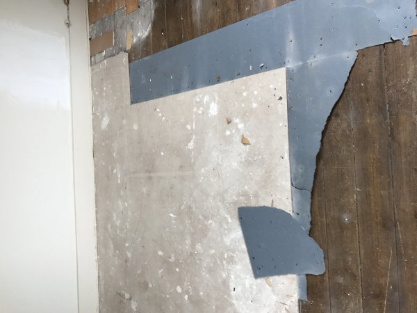

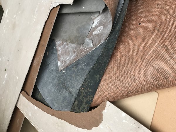

Beste klussers,
De afgelopen dagen heb ik de vloeren (inclusief ondervloeren) uit een jaren 30 huis gehaald zodat hier parket kan worden gelegd. Ik bedacht later dat in deze vloeren mogelijk asbest heeft gezeten, ontzettend stom maar het kwaad is helaas mogelijk al geschied.
Nu was ik benieuwd of iemand met zijn klussers oog kan zien of dit mogelijk asbest bevat / is ? (Zie afbeeldingen)
Ik maak mij toch een beetje ongerust... ik heb over de vloeren in totaal 6 uur gedaan om deze eruit te halen.
Zou super zijn als iemand mij feedback kan geven.
Bedankt.
Casper
Topic even verplaatst naar het Asbest hoofdstuk.
Daar staat ook een sticky note over asbest. Daar kan je al en hoop informatie vinden.

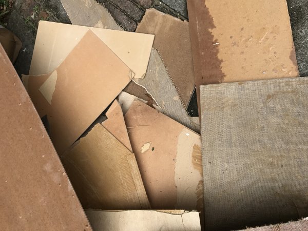

Over dat hardboard-achtige spul zou ik me niet zoveel zorgen maken.

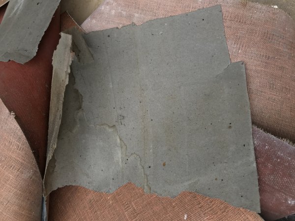

Maar dat zeil, ja dat zou kunnen. Zekerheid krijg je pas als je het door een lab laat uitzoeken.
Paar monsters nemen en goed verpakken en opsturen.
In de tussentijd de boel maar even afdekken met een bouwzeil tot je meer weet.
Asbest houdend spul mag je afvoeren naar de gemeentestort. Ook dan goed verpakt.
Verder maar even flink ventileren.
