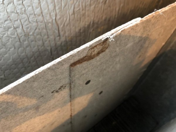

In de convectorput heb ik 2 platen gevonden waarvan ik denk dat het asbest platen zijn. De platen zijn ongeveer 3/4 mm dik en voelen steen-achtig aan. Er is 1 klein hoekje van een van de platen af, verder zijn ze heel. Het huis zelf is van 1977 en de platen vermoedelijk ook.
Ik twijfel om ze zelf te verwijderen (goed nat maken, FFP3 masker op en niet breken). Of dat ik het een bedrijf laat doen.
Verder zitten deze platen waarschijnlijk al 40 jaar in de convectorput, waarbij ik niet weet hoe vaak de vorige bewoner ze gestofzuigd heeft e.d. (waarna weer met de stofzuiger door de rest van het huis gegaan te zijn). Ik overweeg kleefmonsters te laten nemen na het opruimen. Of zou dit overdreven zijn?
Hebben jullie tips of andere inzichten?

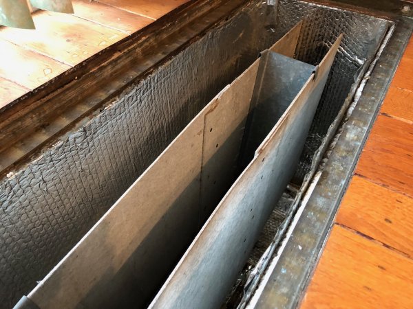

Ik kan me voorstellen dat die platen er gewoon los in staan.
Dus als je die metalen schotjes verwijderd klappen ze om.
Als dat het geval is en je kan ze er heel uit nemen zou je het ook gewoon zelf kunnen doen.
Wel even met twee man werken om te voorkomen dat ze vallen en breken.
Van te voren goed dik plasticfolie op de grond leggen en de platen er op leggen en aan alle kanten dicht tapen en naar de gemeentewerf brengen.
De platen stonden er inderdaad los in, zoals Frank zegt. Vanochtend de platen goed vochtig gemaakt en direct in plastic verpakt wat ik bij de gemeentewerf gehaald heb. Daarna weggebracht naar de gemeentewerf.
De platen zijn verder gelukkig niet gebroken. Daarna de put zelf vochtig afgenomen en de vloer ook. Helaas is het erg moeilijk om de put goed schoon te maken. Zeker tussen de schotjes van de kachel.
Ik ben nu alleen bezorgd over hoeveel asbest deeltjes nog in de put/kachel achter gebleven zijn, de platen stonden er namelijk al 40 jaar. Welke weer gaan rondzweven als de kachel aan gaat (denk ik).
In principe zal van een hechtgebonden asbestplaat geen deeltjes loskomen.
Het stof wat er ligt zal voornamelijk gewoon huisstof zijn.
