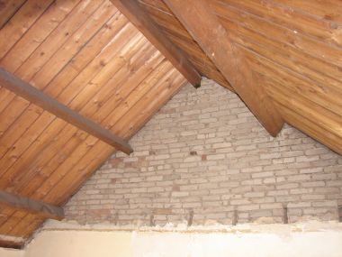

De zijwanden zijn de wanden met de spits. Hier lopen binnen- en buitenmuur gelijk tot aan het dak. Ik neem aan dat het dak hier op de gewone/bebruikelijke manier op ligt. Tussen de twee zijmuren lopen dakbalken. Hierop ligt t dakbeschot.
Het beschreven probleem is alleen aan de voor en achterzijde waar de muren bij het schuine dak uitkomen.
Ik zal vanavond nog eens kijken of ik hier iets van bevestiging kan ontdekken.
Bijgevoegde foto laat de zijmuren zien (een andere foto heb ik even niet bij de hand). Dit is natuurlijk niet relevant voor de vraag, maar misschien dat de constructie iets duidelijk maakt.
Voordat ik hieraan begon was de binnenmuur doorgemetseld tot aan het dakbeschot en dichtgesmeerd met cement.
Dat lijkt niet helemaal op een situatie zonder muurplaat :wink:
