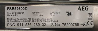

AEG vaatwas warmt niet meer Error i63 en i64 sensorlogic FSB52600Z
Hallo. Mijn AEG vaatwasmachine warmt niet meer. Foutcodes in het geheugen zijn i63 & i64. Deze heb ik gewist en i63 kwam terug te voorschijn. Een multimeter op het verwarmingselement aangesloten en er komt geen spanning op het verwarmingselement tijdens het volledig programma. Dus even de 2 relais op het stuurmodule vervangen maar dit blijkt het ook niet te zijn. Dan maar even de temperatuursensor vervangen maar hij doet het nog steeds niet. Vooraleer ik wat meetpunten op het controlebord ga solderen wou ik weten of er nog andere componenten zijn die ik moet nakijken.
