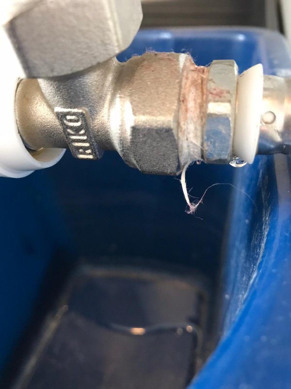

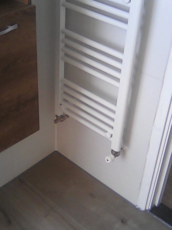

Mijn vorig jaar juli geplaatste handdoekradiator is begonnen met lekken.
Volgende week moet het hele verwarmingssysteem toch leeg omdat er twee nieuwe radiatoren geplaatst gaan worden.
Wat kan ik tot die tijd doen om het lek (provisorisch) te dichten?
Zo te zien is er niets aan te doen, de koppeling lekt op het geknelde stuk.
Wordt deze radiator vervangen of wordt alleen de lekkage verholpen?
Je kunt er wel een soort vulcaniserende tape omheen draaien om het tijdelijk af te dichten
voor zover dat al zou lukken.
Maar er is maar één oplossing, de koppeling verwijderen en er een nieuwe op laten zetten.
(maar dat wordt een heel gedoe, en mogelijk moet de leiding vervangen worden)
Ik dacht aan Loctite maar het is ook niet zo dat het nooit meer los hoeft.
Het hoeft maar een provisorische reparatie te zijn die een week (of twee) houdt.
Misschien Vaseline?
Hoe hard lekt het?
anders emmer eronder laten staan en lekkage voor nu voor lief nemen. dagelijks emmer legen en evt bijvullen.
provisorisch dichten is eigenlijk gedoemd te mislukken. Vaseline al helemaal, dat spoelt zo weg.
ben het wel eens met Ronny, koppeling moet vervangen worden en zoals lijkt ook een stuk vd leiding zelf. dus tegels vd muur en ophakken.
