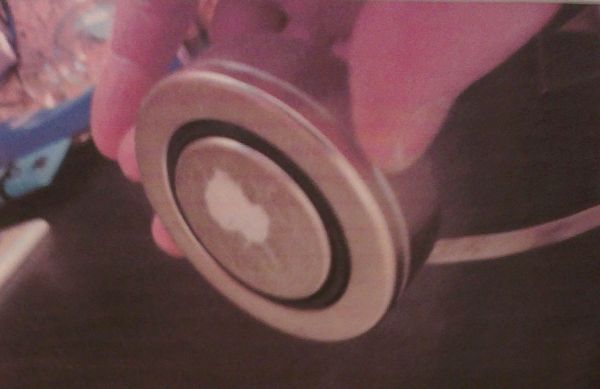

Hopelijk kunnen jullie mij helpen. Het betreft aanrechtverlichting (zie foto's) met een dimmer (en aan/uitknop). Er hangen vijf lampen aan (12V halogeen).
1. Hebben jullie nooit problemen met de halogeenlampjes? Bij mij vallen ze om de zoveel tijd uit; moet ik ze even anders duwen, zodat de twee staafjes van de lampjes weer anders contact maken. De glasplaatjes die er voor zitten, zijn allemaal al stukgevallen. Misschien wel heel domme vraag; zie ik iets over het hoofd?
2. Ik ben ze eigenlijk zo moe dat ik naar een ander systeem wil, maar ben nogal a-technisch. De dimmer (aan/uitknop) zou ik wel willen houden, maar dan vijf nieuwe lampen. Is LED iets? Kan ik dat gewoon, samen met huidige dimmer, aansluiten? Speelt mee dat ik de kabel naar de dimmer volgens mij niet kan doorknippen om iets te vervangen of wel (staat direct op de stroom)? Ik weet niet wat er achter de keukenkastjes nog zit (bv. transformator?); daar kom ik ook niet meer bij.
Alle hulp wordt gewaardeerd! :)
Hans
Waarschijnlijk heb je gewoon een systeem van slechte kwaliteit (fittingen die slecht contact maken en glasplaten die eruit vallen).
Je kunt het het best in zijn geheel vervangen. Daarvoor zullen wel de keukenkasten van de muur moeten.
